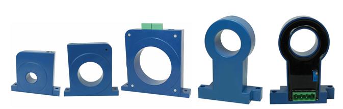

产品介绍:
可以测量直流电流及差流(漏电流)信号;电脑老化技术、100%热老化处理及高温工作温漂检测,保证良好的长年工作稳定性;适应你的个性要求,可以选择电压输出或电流输出方式、±12—15V、±5V或单电源供电方式,设置输出钳位限制;φ50mm、φ85mm大口径产品,质量同样优越.
典型应用:
直流电源系统绝缘在线监测及选线系统,直流小信号隔离测量。
技术参数:
额定输入:(DC)10mA、20mA、50mA、100mA、1A、2A、5A
额定输出:±2.5V、±5V  or  4—20mA、±20mA(DC)
工作电压:±12~15V(DC)
工作电流:12mA+输出电流(DC)
线性度:1%         精确度:1%
零点输出温度漂移:100ppm/℃ 250ppm/℃ max
绝缘耐压:2000V/50Hz/1 min
工作温度:-10℃—70℃
工作温度:-40℃—70℃
口径:φ20mm、φ50mm、φ85mm
