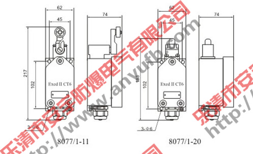

行程开关由外壳(壳体,盖),传动头和隔爆型微动开关等组成。外壳为增安型结构,采用含镁量不大于0.5%的轻铝合金压铸而成,表面环氧粉末涂复,外形美观且具有耐冲击等优良性能。微动开关固定的壳体内,传动头装在壳体的上端随着杠杆的转动或顶杆的移动,从而实现开关触头的开或闭,盖与壳身之间设有密封圈,并用不锈钢螺钉紧固,可保证外壳的防护等级达到IP54。隔爆型微动开关,结构紧凑,可靠性强,体积小,通断能力和寿命指标高是具有先进水平的配套元件。

8077/1-20
<5(mm)
>4(mm)
<3(mm)
≯61.8
8077/1-11
<40°
>30°
≤25°
≯13.7
五、外形及安装尺寸
