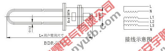

五、BDR防爆电加热器外形及安装尺寸图片

二、BDR防爆电加热器型号含义
三、BDR防爆电加热器技术特点
.铝合金壳体表面喷塑;
电加热管外壳为不锈钢,内部采用耐高温绝缘胶压力注射定型电热体, 外套采用铝合金;
3. 法兰式安装,特殊要求可定制。
3. 法兰式安装,特殊要求可定制。
四、BDR防爆电加热器主要技术参数
型号 | 额定电压(V) | 额定功率(KW) | 防爆标志 | 防护等级 | 进口线螺纹(G) | 电缆外径(Фmm) |
BDR-1/口 | 220 | 1 | Exd II BT4 | IP65 | 3/4 | 9~14 |
BDR-3口 | 3 | |||||
BDR-6口 | 6 | |||||
BDR-9口 | 9 | |||||
BDR-12口 | 380 | 12 | 1 | 12~18 | ||
BDR-15口 | 15 | 11/4 | 15~23 |
