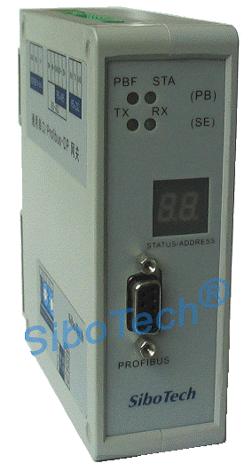

名称:通用串口/PROFIBUS DP网关
型号:PM-160
基本说明:实现RS485/RS422/RS232接口设备与PROFIBUS DP现场总线系统的互连。
产品特点:
  1. 应用广泛:凡具有RS485/RS422/RS232接口的设备,无论是否支持Modbus协议都可以使用通用串
    口/PROFIBUS DP 协议网关实现与现场总线PROFIBUS DP的数据传输。
  2. 使用简单:用户不必了解PROFIBUS DP和Modbus技术细节,只需参考PM-160产品手册及应用实例,
    根据现场要求配置即可在短时间内实现Modbus与PROFIBUS DP的相互通信。
  3. 透明通信:用户可以依照PROFIBUS DP通信数据区和Modbus通信数据区的映射关系,实现PROFIBUS
    DP到Modbus之间的数据透明通信。
  • 技术特性
  • 快速应用指南
  • 典型应用
  • 下载资料
   PM-160网关可通过RS232或者RS485/RS422实现没有 PLC 情况下的 Modbus 调试和数据监控功能,不需要PLC就能配置;
   串口侧是Modbus主站、Modbus从站、通用模式可选,配置了 RS232 串口 x1、RS485(RS422兼容)串口 x1;
   波特率:300、600、1200、2400、9600、19.2K、38.4K、57.6K、115.2Kbps可选;
   PROFIBUS DP从站,波特率自适应,最大波特率12M;
   PROFIBUS 输入/输出数量可自由设定,最大PROFIBUS输入/输出:
      ① Max Input Bytes ≤244 Bytes
      ② Max Output Bytes ≤244 Bytes
      ③ Max Data Bytes ≤488 Bytes;
   完善的通信安全性保护和数据完整性保护,安全方案灵活可设:
      (1) PROFIBUS DP 通信中断时,保持当前的DP输出数据,避免Modbus端产生误动作;
      (2) 某个设备 Modbus 通信中断时,可选择DP输入数据保持或清零。
   PROFIBUS DP总线一侧可对 Modbus 一侧的通信状态有强大的监测功能,可配置状态监测字;
   供电:24VDC & 80mA,11V~30V DC;
   工作环境温度:-20℃ ~ 60 ℃,相对湿度: 5 ~ 95% (无凝露);
   机械尺寸:40mm(宽)×125mm(高)×110mm(深);
   防护等级:IP20;
   测试标准:符合EMC测试标准。
