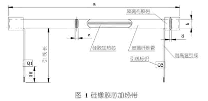

电机防潮加热带
电机由于潮湿、结露、结霜等原因,容易造成电气设备绝缘性能下降,引发电气故障。BQ系列防潮加热带是专门针对以上情况设计研制及生产的产品,在电机不工作时防潮加热带工作,使电机绕组温度始终高于环境温度。从而避免线圈绕组结露;保证电机在潮湿环境里正常运行。
特点
BQ系列防潮加热带,结构简单,性能稳定可靠,安装方便,是电机防潮不可缺少的配套产品,可以替代国外进口产品。
技术数据
工作原理
加热带安装在电机定子绕组上,通电加热后,将热量传递给定子绕组,防止潮湿,避免了绝缘下降所造成的电机损坏。

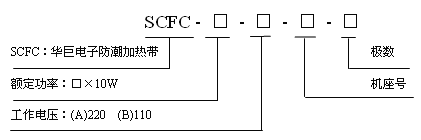

型号示例
订货
订货时,请详细说明产品型号。特殊规格供需双方商定。
外型尺寸示例
安装说明
1、确认加热带额定工作电压与所用电源电压相符。
2、单条防潮加热带,安装在定子绕组的轴伸端部。双条防潮加热带,一条安装在轴伸端,一条安装在非轴伸端。
3、将加热带置于定子绕组端部适当的位置, 使加热带与绕组接触良好,电源线接在接线盒内。
4、安装时,加热带不可重叠。
注意事项
1、加热带避免折叠或被锐器划伤。
2、电机绕组整形后,再安装加热带。
3、加热带必须紧贴绕组表面以利加热去潮。
4、不要使加热带承受拉力。
5、严禁锤击加热带。
6、加热带与电机不可同时工作。

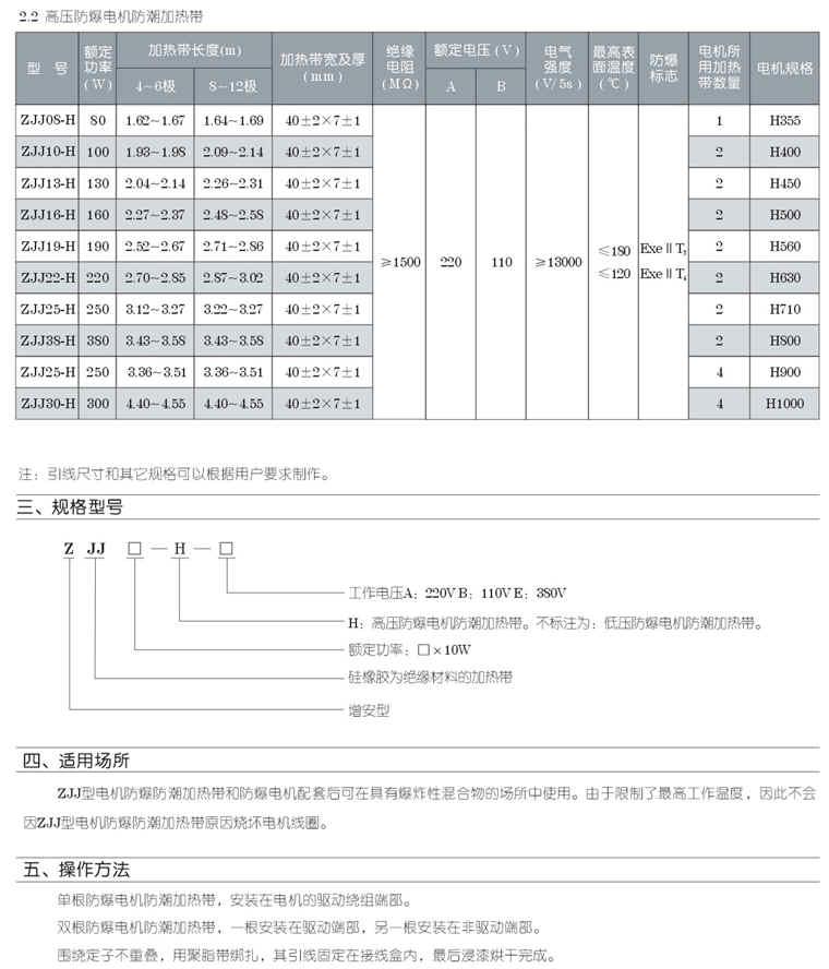

高压电机加热带
型号 | 加热带额定功率(W) | 电机所用加热带数量 | 加热带长度(m) | 引线长度(m) | 加热带宽度及厚度(mm) | 额定工作电压 | 电机规格 | 备注 | ||||
4~6极 | 8~12极 | A | B | E | 电机两端盖内长度 | 电机端盖直径 | ||||||
HBQ08A/B/E | 80 | 1 | 1.62~1.67 | 1.64~1.69 | 1.5~3.0 | (26±2)X(7±1) | 110 | 220 | 380 | H355 | 0.98 | 0.95 |
HBQ10A/B/E | 100 | 2 | 1.93~1.98 | 2.09~2.14 | H400 | 1.44 | 0.97 | |||||
HBQ13A/B/E | 130 | 2 | 2.04~2.14 | 2.26~2.31 | H450 | 1.59 | 1.08 | |||||
HBQ16A/B/E | 160 | 2 | 2.27~2.37 | 2.48~2.58 | H500 | 1.74 | 1.20 | |||||
HBQ19A/B/E | 190 | 2 | 2.52~2.67 | 2.71~2.86 | H560 | 1.87 | 1.35 | |||||
HBQ22A/B/E | 220 | 2 | 2.70~2.85 | 2.87~3.02 | H630 | 1.97 | 1.48 | |||||
HBQ25A/B/E | 250 | 2 | 3.12~3.27 | 3.22~3.27 | H710 | 2.24 | 1.48 | |||||
HBQ38A/B/E | 380 | 2 | 3.43~3.58 | 3.43~3.58 | H800 | 2.44 | 2.05 | |||||
HBQ25A/B/E | 250 | 4 | 3.36~3.51 | 3.36~3.51 | H900 | 2.88 | 2.22 | |||||
HBQ30A/B/E | 380 | 4 | 4.40~4.55 | 4.40~4.55 | H1000 | 3.26 | 2.46 |
低压防爆电机加热带
型号 | 长a×宽b×厚c(mm) | 引出线长度(mm) | 绝缘电阻(MΩ) | 功率(W) | 电气强度(V/10s) | 产品最高耐温(℃) | 最高表面温度(℃) | 额定电压(V)AC | 防爆标志 | 电机规格 | ||
A | B | E | ||||||||||
ZZJ01A/B/E | 240×16×6 | 200 | ≥1550 | 10 | ≥2500 | ≤250 | ≤180 | 220 | 110 | 380 | Exe II T3 ExeII T4 | H71 |
ZJJ02A/B/E | 300×16×6 | 380 | 20 | H80-H90 | ||||||||
ZZJ03A/B/E | 400×16×6 | 480 | 30 | H100-H112 | ||||||||
ZJJ04A/B/E | 550×16×6 | 780 | 40 | H132-H160 | ||||||||
ZZJ05A/B/E | 680×16×6 | 900 | 50 | H180-H200 | ||||||||
ZJJ06A/B/E | 900×16×6 | 950 | 60 | H225-H280 | ||||||||
ZZJ08A/B/E | 1050×16×6 | 1050 | 80 | H315 | ||||||||
ZJJ11A/B/E | 1350×16×6 | 1150 | 110 | H355 |
高压防爆电机加热带
使用说明:
单根电机防潮加热带。安装在电机的驱动绕组端部;双根电机防潮加热带,一根安装在驱动端部,另一根安装在非驱动端部。围绕定子不要重叠,用聚脂带绑扎,其引线固定在接线盒内,最后浸漆烘干完成。
