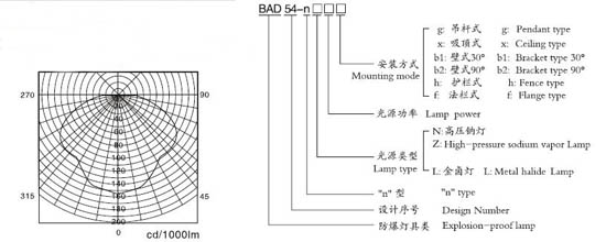

配光曲线:                                                                       型号含义:

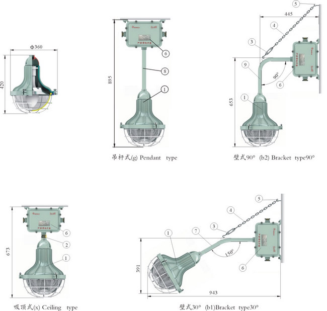

外形及安装举例
序号
名称
1
防爆灯BAD54-n
2
防爆活接头BHJ-G3/4C
3
CC型索具螺旋扣
4
链条:450mm
5
膨胀螺钉
6
防爆镇流器BAZ51
7
弯管30°:G3/4” 300mm
8
直管:G3/4” 300mm
9
弯管90°:G3/4” 500mm
