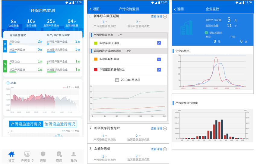

3.6. 手机APP
AcrelCloud-3000环保用电监管云平台支持Android、ios系统APP,方便用进行行业/企业查询、报警、故障查询,实时监控数据查询,分闸操作,探测器详细信息查询等功能。

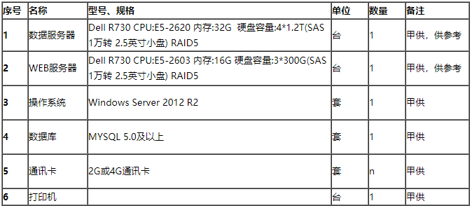

6. 推荐系统配置
6.1. 建议按照我方提供配置参数订货,或者客户自己租用阿里云资源。以下是根据接入的设备数量推荐的配置列表:

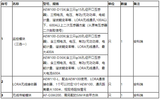

6.2. 推荐现场硬件配置

6.4. AEW100免布线多功能仪表
