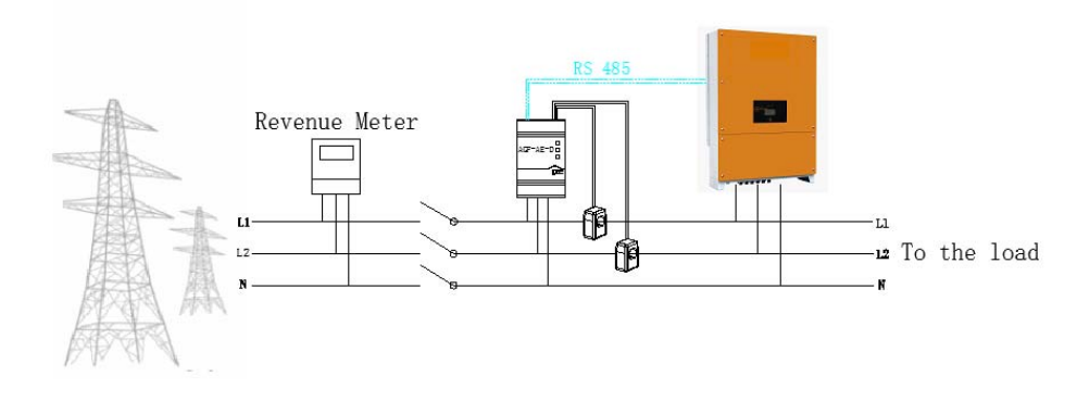

仪表通过 RS485 与变频器相连。
交流电线规格:1.3 至 2.0 mm 直径/22-18 AWG 绞合线,600 V,THHN、MTW 或 THWN 型。
RS485 接线规格:
电缆类型:至少 3 线屏蔽双绞线(可使用 4 线电缆)
导线截面积:0.32-0.81 mm 2/24-18 AWG(可使用 5 类电缆)
仪表消耗 10-30 毫安,因此任何开关、断路器、保险丝和/或断路器的额定值由线规、电源电压和所需的电流中断额定值决定。开关、断路器或断路器必须位于仪表附近且易于操作。使用额定电流小于等于 20A 的断路器或保险丝。当监测多条线路时,使用分组断路器。断路器或保险丝必须保护标有 L1 和 L2 的电源端子。在极少数中性点有过电流保护的情况下,过电流保护装置必须同时中断中性点和不接地导体。电路保护/断开系统必须符合所有国家和地方电气规范。

2.2.2 安装 CTs:
1.合上电流互感器前,关闭交流电源。
2.在待测导体周围安装电流互感器。分裂芯电流互感器可在导体周围打开 3 次安装。可以在 CT 周围固定尼龙扎带,以防止意外打开。
3.安装 CT,箭头指向网格,以便进行消耗或出口测量。电流互感器与电表包装在一起。
2.2.3 连接仪表:
如果要将仪表连接到变频器,请参阅下面的连接图
