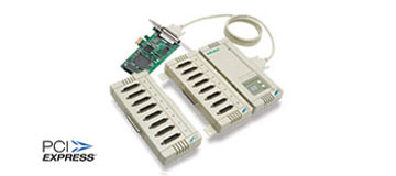

模块化
C32010T/PCIEL扩展模块
产品优势
  • 兼容PCI Express x1
  • 低挡板设计,适合小型计算机
  • 每个系统支持128个高性能串口
  • 最大波特率可达460.8 Kbps
  • 降低主机CPU负载
  • 模块化的扩展性设计
  • 模块上加载LED灯用来监控传输状态
  • 支持多种操作系统,,包括最新的Windows 8和Linux 3.x
  • 支持0-55°C工作温度
