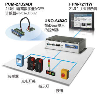

制造控制系统

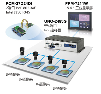

自动光学检测

PCM-24D2R2 PCM-24D2R4 PCM-24D4R2 PCM-24D4R4 PCM-24R1TP PCM-24R2PE
2端口隔离RS-232 mPCIe, DB9 2端口隔离RS-422/485 mPCIe, DB9 4端口非隔离RS-232 mPCIe, DB37 4端口非隔离RS-422/485 mPCIe, DB37 1端口Gigabit Ethernet, Intel 82574L, mPCIe, RJ45 2端口Giga LAN带PoE Intel 1350 mPCIe

PCM-26D2CA PCM-27D24DI PCM-2300MR
2端口隔离CANBus mPCIe, CANOpen, DB9 24端口隔离数字量I/O带计数器mPCIe, DB37 2MB 工业MRAM mPCIe

  UNO-2483G
