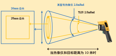

什么是 IFOV ?
在单位测试距离下,红外热像仪每个像素能够检测的最小目标(面积),以 mRad 为单位,是一个主要由像素和所选镜头角度所决定的综合性能参数,是热像仪处理空间细节能力的技术指标。
为什么 IFOV 越小越好?
单位距离相同时,IFOV 越小,单个像素所能检测的面积越小,单位测量面积上由更多的像素所组成,图像呈现的细节越多,成像越清晰。
示意图
图示:距离 10 米时,每个红外像素能检测到的被测目标的边长。
