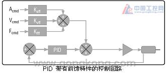

PID 闭环控制
控制回路对六轴系统使用经过优化的 PID 增益进行控制。测试和开发合适的 PID 值的工作由传动控制台完成,这是一个由丹纳赫传动提供的传动设施。传动控制台带有一个 GUI(图形用户接口),用以对运动轴输入众多的传动参数,以及帮助设置正确的增益值来优化性能。这种闭环方式提供了 VISX 在所有仪器中所要求的高度安全性和可靠性。此外,如果病人在治疗期间有出乎意料的移动,对病人进行细致监测的视觉系统还可以随时控制放弃任何动作。
快速的稳定时间
SynqNet 控制器另一个关键的应用特性是每次达到命令位置之后的快速稳定时间,就是说当控制器设置了一个位置,就需要对实际位置的最小超出量有严格的伺服控制。而 PID 控制回路中前馈功能的使用可以有助于减小稳定时间。通过实施摩擦,速度和加速度会前馈给 PID 控制回路,设备可以通过使用系统模拟来对放大器发出更精确的命令,从而缩短稳定时间。虽然通过前馈控制可以提高传动性能,PID 控制仍然是基于误差反馈的。
