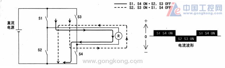

二、 变频器的原理(由直流变换为交流的方法)
1、 单相变频器的原理
下图为单相变频器的交流发生原理。
 如上图所示,将其假定为直流电源与S1~S4四个开关以及负载(R)相连接的回路。
(1) 将开关S1和S4置于ON,S3和S2置于OFF。
(2) 若将开关S1和S4置于OFF,S3和S2置于ON,则电流从负载的下方往上流。
这样,单相变频器,可通过开关的交互ON/OFF,将直流变换为交流。
这就是单相变频器的原理。

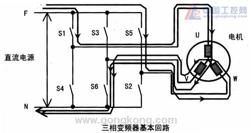

2、 变频器的原理
下图为单相变频器的交流发生原理。
上图为三相交流形成原理。由于是三相,因此开关为6个(S1~S6)。将其以每60°错开,使之依次ON、OFF,这样在U-V、V-W、W-U之间每120°输入错开相位的三相交流电压,即可驱动电机
