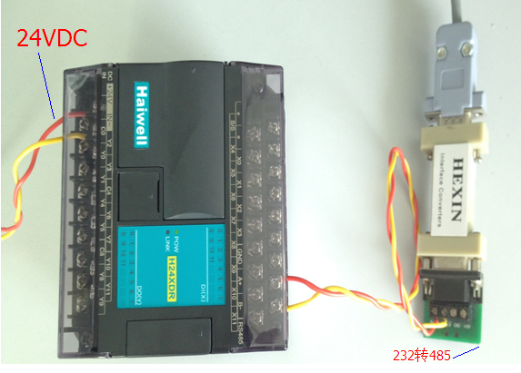

3.1硬件连接:由于模块带的是RS485通讯接口,所以电脑带串口的,可以用232转485和模块连接;要是为USB接口,可以用USB转485和模块连接。

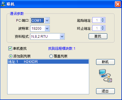

1、点击编程软件上菜单栏的工具—“远程模块”,在弹出的窗口中点按钮,打开“联机”
窗口。模块缺省地址为1,19200,N 8 2 RTU,联机成功如下图所示:
点击退出,进入远程模块窗口。

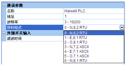

在远程模块的窗口中,右侧可以修改模块的地址、波特率,资料格式和滤波时间。如下图:
   修改你要的通讯参数后,点击参数下载即可。正常情况下按照默认的19200N 8 2 即可,无需修改。下面我们来看一些测试实例。

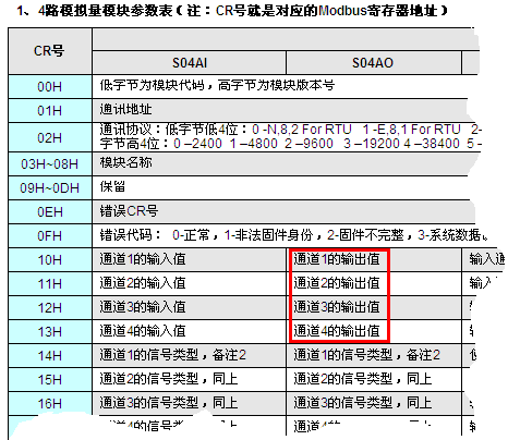

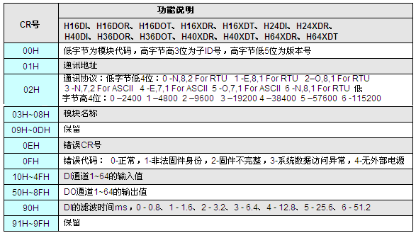

   由于模块走的为Modbus协议,下表中的CR号就是对应的Modbus地址。
   通过上表可知:
10H—4FH为DI通道1—64的输入值;
   50H—8FH为DO通道1—64通道的输出值。
   这个是关键信息!也就是说我们在上位机上只要读取输入输出所对应的Modbus地址就可以知道IO的实际状态了。

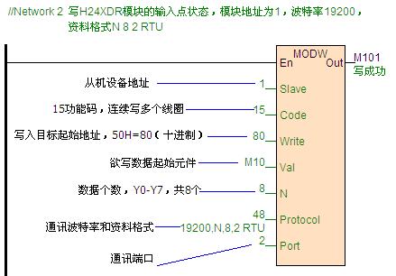

应用实例一:开关量模块H16XDR做远程IO使用

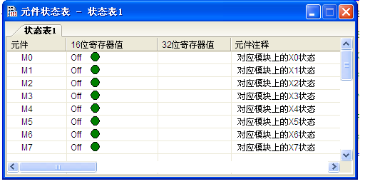

   要求:主机通过通讯读取远程IO模块H16XDR模块输入点X0-X7的状态,控制输出点Y0-Y7。读H16XDR输入点X0-X7状态的程序如下:
   在用户程序中,M0即是模块上输入点X0,以此类推。

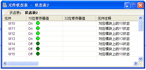

   写H16XDR输出点Y0-Y7状态的程序如下:
   把程序下载到PLC里后,点击在线监控,对M0—M7进行写操作就是对Y0—Y7状态的写,在线监控如下:
   以上H16XDR模块的读写IO状态程序,其他带通讯口的开关量模块与之同。

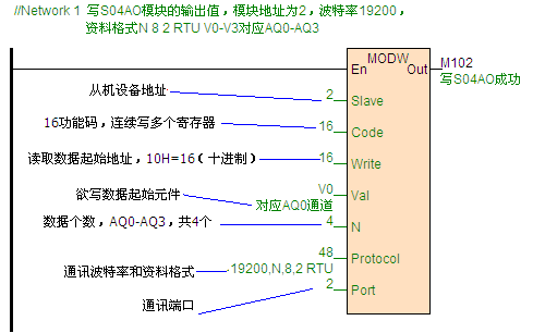

应用实例二:模拟量模块S04AO做远程IO使用
   模拟量模块的地址、波特率、资料格式与前面描述的设置一样。本例模块的地址为2 波特率19200 资料格式N 8 2RTU。与开关量模块一样,我们也必须知道模拟量各个通道对应的Modbus地址,详细信息可以进入到海为编程软件的在线帮助查看,以下截出跟S04AO有关的部分Modbus地址对应的信息。
   由上图可知,模拟量输出通道AQ0—AQ3对应的Modbus为10H-13H,所以在PLC里写通讯程序的时候,只要对该4个连续的通道进行写值就可以了。程序如下:

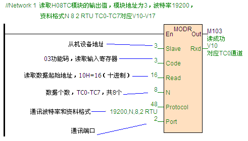

   同理,其他模拟量模块,热电阻、热电偶的读写方法与本例子相同。例如读取H08TC的8路温度值得程序可以写成如下,模块地址为3 波特率19200 资料格式N 8 2RTU。

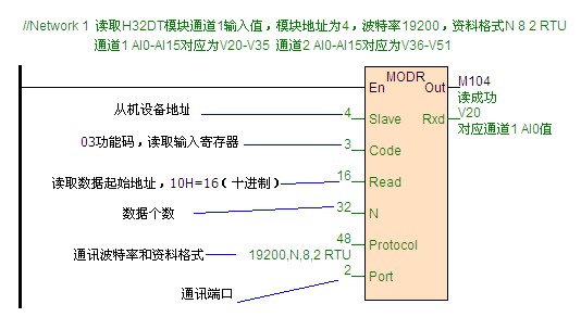

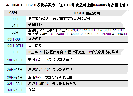

应用实例三:数字温度模块H32DT做远程IO使用
   模拟量模块的地址、波特率、资料格式与前面描述的设置一样。本例模块的地址为4 波特率19200 资料格式N 8 2RTU。
   由上图可知,通道1和通道2对应的Modbus为10H-1FH和20H-2FH,各16路的值,所以在PLC里写通讯程序如下:

1、模块与编程软件实物连接图:
2、PLC与模块做远程IO实物连接图:
