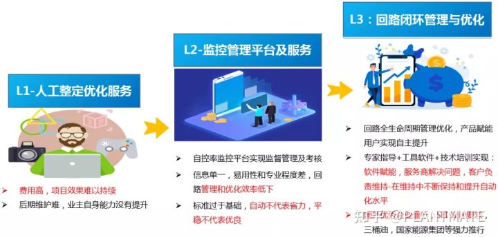

自控能力提升及优化方案
自控提升经历了人工整定优化服务、监控管理平台及服务、回路闭环管理与优化三个发展阶段。实践证明,回路闭环管理更有利于提高控制回路的维护水平,实现回路全生命周期管理优化,产品赋能用户实现自控能力提升。从原来按计划或故障后维护,变为根据回路性能变化的主动维护,形成“控制性能监控—诊断—维护—跟踪—效果反馈”的闭环管理流程。
中控公开课《自控能力提升,从PID整定到控制回路闭环管理优化》
▲ 自控提升方案的发展层级
传统的评价回路的控制效果主要依靠平稳率进行回路和关键变量运行情况的考核分析,回路全生命周期管理则是针对控制回路进行全方面多维护的分析评估,不断挖掘装置效益提升的潜力。
▲ 回路全生命周期闭环管理
