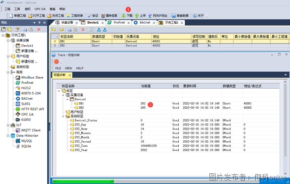

四、网关采集三菱PLC数据
1.   网关可采集三菱多种型号PLC的数据,FX系列,IQ系列等。
2.   安装VFBOX Studio软件。打开软件后,点击新建工程,设备类型选择实际网关的型号。可选的型号有:VB301-1100,VB301-1200,VB301-1400,VB302-2400,VB303-2400.
3.   点击“新建设备”,驱动类型根据实际的三菱PLC选择。
4.   选择PLC的类型。
5.   如果是网线连接,则输入PLC的IP和端口号。
6.   如果是串口连接,则设置成和PLC的串口设置保持一致。
7.   添加要采集的数据点位。
8.   选择数据区域(1),数据类型(2),数据地址(3),点击确定。
9.   配置完成后点击菜单“下载”,把工程下载到网关里。
10.  点击菜单“查看数据”,查看网关采集到的数据。

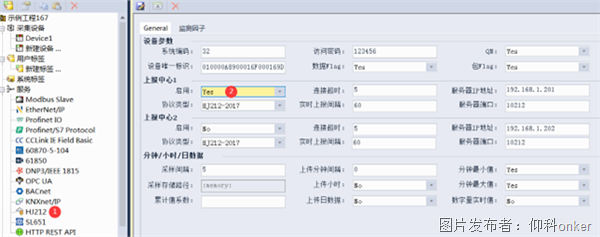

五、用HJ212协议转发数据
1.   到菜单“服务”下,点击HJ212,启用HJ212服务。网关可以上报到两个中心。如果只上报一个,则启用一个即可。
选项
说明
系统编码ST
环保平台提供
访问密码PW
环保平台提供。如果没有,则设置为空。
设备唯一标示MN
环保平台提供
QN,数据Flag,报Flag
环保平台如果不需要这些参数,则设置为No。没有特殊说明,使用默认Yes即可。
实时命令编码
使用默认2011
连接超时
默认5秒。网关5秒内不能和中心建立连接,会重新尝试建立连接。
服务器IP地址
服务器端口
环保平台的IP和端口
协议类型
一般选择HJ212-2007
实时上报间隔
默认60秒。网关每隔60秒上报一次实时数据。
“分钟/小时/日数据”是发送相应的分钟,小时,日数据给环保平台。此功能为选配功能,标准网关不包含此功能,如有需要,请联系客服开通。
