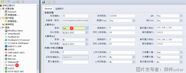

五、用HJ212协议转发数据
1.   到菜单“服务”下,点击HJ212,启用HJ212服务。网关可以上报到两个中心。如果只上报一个,则启用一个即可。
选项
说明
系统编码ST
环保平台提供
访问密码PW
环保平台提供。如果没有,则设置为空。
设备唯一标示MN
环保平台提供
QN,数据Flag,报Flag
环保平台如果不需要这些参数,则设置为No。没有特殊说明,使用默认Yes即可。
实时命令编码
使用默认2011
连接超时
默认5秒。网关5秒内不能和中心建立连接,会重新尝试建立连接。
服务器IP地址
服务器端口
环保平台的IP和端口
协议类型
一般选择HJ212-2007
实时上报间隔
默认60秒。网关每隔60秒上报一次实时数据。
“分钟/小时/日数据”是发送相应的分钟,小时,日数据给环保平台。此功能为选配功能,标准网关不包含此功能,如有需要,请联系客服开通。
选项
说明
采集间隔
默认5秒。网关采集外部设备数据的间隔。
上传分钟间隔
单位:分钟。
上报分钟数据的间隔。
上传小时
设置成Yes,则上报小时数据。
上传日数据
设置成Yes,则上传日数据
分钟最大值
分钟最小值
设置成Yes,则上报这两个数据
数字量实时值
设置成Yes,则对数字量不做平均计算,上报实时值。
累积值系数
数据放大的倍数。如填写10,则上报的值都放大10倍。
