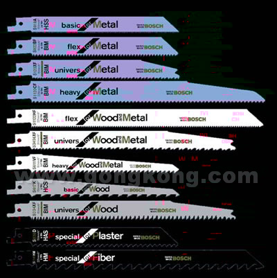

坐落于瑞士的圣尼克劳斯市Scintilla公司是博世的一家子公司和世界领先的电动锯条生产制造商。在采用最新的生产技术制造的电动工具部件市场上,Scintilla公司拥有十分深远的影响力。根据其形状,底漆,和烙印等方面的不同设计,刀片产品可谓变化无穷。例如,工厂使用不同的油漆,烙印,和款式设计就可以制造将近700把不同的竖锯刀片。在监测生产作业线上,对每个锯条都充分和严格把关,以确保产品出厂后零瑕疵。为探寻质量监控的自动化管理解决方案,公司与25家视觉公司建立了密切的业务合作。 这个视觉系统在基于瑞士康耐视的技术支持上,并最终选择了Compar AG作为其合作伙伴。
监测每一个细节

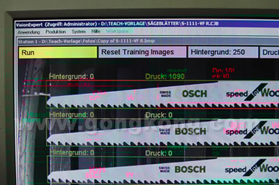

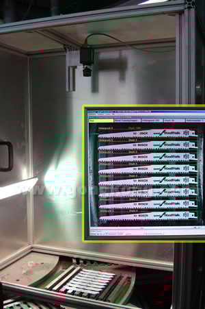

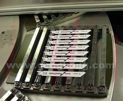

在成品区, 工作人员将8把竖锯刀片被插入回转传送机上的固定设置上,接受一次全面而细致的质量检测。视觉系统的设计必须调试方便和操作简易的,以满足工厂操作人员随意调节程序来改变刀片款式的需要。质量监控的第一步是:检查底漆颜色是否正确,有无色变。 同时检查产品上有无污点,刮痕,或者0.2毫米内的细线。第二步即检测锯条垫上的烙印。 在这里,系统不仅必须要评估8把锯条上的微小细节,同时还必须检验文字或图表的刻印效果和质量。
多任务解决方案
Compar公司在刻印验证领域拥有多年的专业经验。他们的软件系统就是基于康耐视的视觉软件工具PatMax®和PatInspect®系统上的。这些视觉工具为最终成功设计出可有效应付高倍数据速率的视觉系统体系,起了关键性的作用。

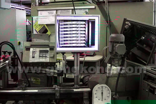

质量管理配置不仅在回转传送机上运行了大约一年,没有出过问题,而且其在设计和操作的可靠性方面也得到有效地证实。每天,系统运行三至四班,约有 60,000锯条接受质量检查。回转式传送机运行一周约4.5秒,而视觉检查任务只需约1.8秒就可完成。

作为在St. Niklaus的Scintilla AG公司信息技术部和合同签授负责人,Kurt Chanton表示:“我们在刀片涂漆和衬垫刻印方面的质量管理是非常可靠而精准的。因为侦测系统的参数设置非常简易,操作人员很快就能让机器识别新款锯条。对待事物瞬息万变,灵活变通和迅速应对,也正是我们所需要的。
Scintilla AG是博世公司的一家全资子公司。

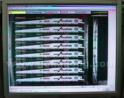

利用RGB对8兆象素的彩色图片分解力,对8把锯条同时进行涂漆和刻印的非常可靠和精准的测试。PatMax和 PatInspect 视觉机器不会放过涂漆或者刻印上的任何细微瑕疵。
每天都有近60,000把锯条在回转传送带上接受全面的质量监测。而这样异常复杂的图像处理工作竟然只需短短1.8秒。如此可靠而精准的质量控制体系的实际基础是PatMax 和PatInspect 视觉工具以及其十分可靠的运算法则。
