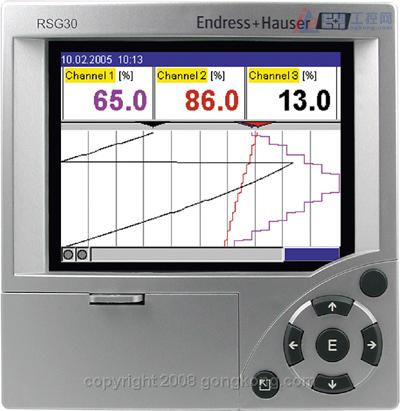

Ecograph T是一种高水平的满足多通道显示、记录、监视和通信要求的解决方案。使用简单,具有许多优良的特征为用户节省费用,简化数据记录,无与伦比的性能价格比,在以前几乎是闻所未闻的。
Ecograph T带给您的便利:
可以连接最多6路模拟信号和1路脉冲/数字输入
100ms的扫描率,每通道都有18位分辨率
是所有现有有纸记录仪的完美替代品(138x138 面板安装尺寸)
集成严密的限值监视和报警通知功能
可以给传感器供电,同时记录其输出,节省传感器供电单元
通过数字存储器和可锁定/可密封的闪存卡记录数据,安全可靠
浏览数据方便,显示易读性高

Ecograph T可以作为一种多通道的数字显示器,或者有纸记录仪的替代品,或者多通道的棒图显示器。
