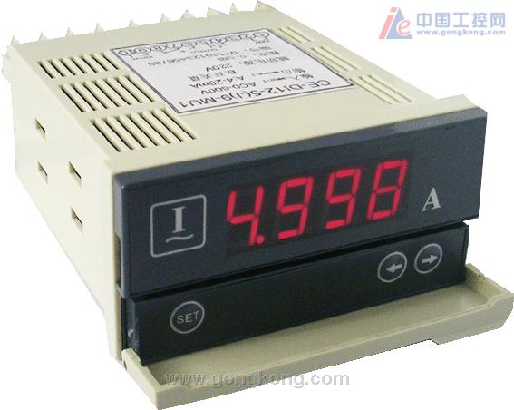

CE-D系列数显式智能变送器具有电量测量、LED实时显示、标准模拟量输出、开关量输出等功能。客户可根据自身的实际需求自由设定开关量控制值、回差值及延时时间等参数。具有性价比高、稳定性好等特点,是一种经济、实用的电量显示、控制仪表。

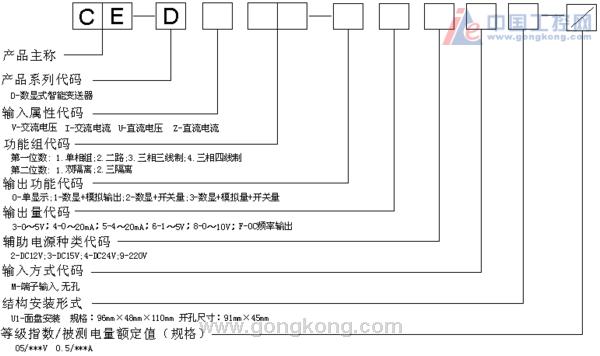

型号说明
注:客户可根据需求选择输入、输出的各类组合形式,其中“输出量代码”表述的是组合输出时模拟输出量值的代码。
示例:CE-DV12-359MU1-0.5/AC600V代表的含义为:数显式(D)、交流电压(V)输入、单路(1)三隔离(2)产品,输出组合为数显 模拟量 开关量(3),模拟输出量为4-20mA(5),辅助电源为220V(9),精度0.5级,输入信号的额定值为600V。
示例:CE-DI12-29MU1-0.5/AC5A代表的含义为:数显式(D)、交流电流(I)输入、单路(1)三隔离(2)产品,输出为数显加开关量(2),辅助电源为220V(9),精度0.5级,输入信号的额定值为5A。
常规说明
安装结构:面盘安装,背后接线
外形尺寸:96mm�48mm�112mm 安装开孔:91mm�45mm
外壳材料:阻燃塑料
性能指标
可设定功能:开关量控制值、回差值、延时时间等参数
精度等级: 0.5级
相应时间:小于320mS
显示位数: 四位
最大显示:9999
最大分辨率:电压:0.1V(量程≥100V时);电流:0.001A(量程≥1A时)
标称输入:电压AC 0~600V范围内任选? 电流AC 0~5A范围内任选
变送输出:标准电压量(0-5V)输出:负载>2KΩ
标准电流量(4-20mA)输出:负载<300Ω
标准频率量输出:0-5KHz
开关量输出:一组接点输出,接点容量5A 250V
辅助电源:AC220、DC12V、DC15V、DC24V可任选
功耗:≤3.5VA
频率范围:40Hz~200Hz
隔离耐压:DC2KV/min.1mA
绝缘电阻:≥100MΩ
工作条件:环境温度:-5~50℃,相对湿度≤90%,无腐蚀气体场所

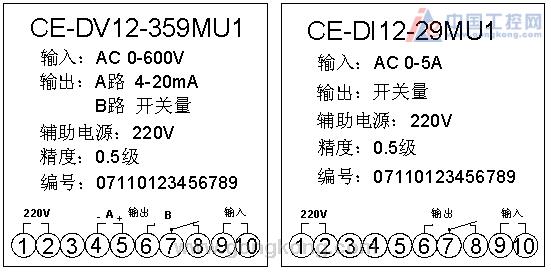

标签、接线图示例
