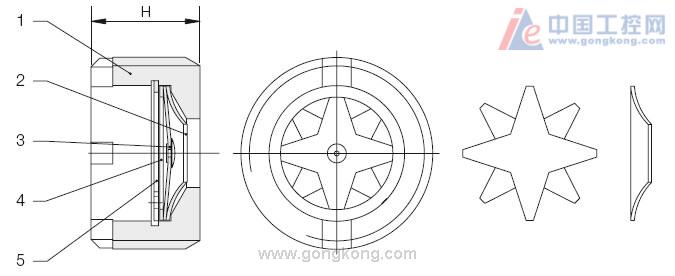

KOBOLD的REG型限流阀用于在管道系统中供给持续稳定的液体流量。它是一款非常理想的对于水或近似液体流量预设值进行简单控制的限流阀。
即使在随机流体产生的液体波动情况下,该阀也能确保流量的稳定。换句话说,液体流量将会被牢牢控制在限定流量内。
限流阀表面有两个交叉固定在一起的不锈钢隔膜,使得到恒定流速成为可能。当差压变化时,在装有弹簧 的不锈钢盘及垫圈表面的缝隙将不断变化。当差压减小,缝隙就变大,而差压增大时,缝隙就闭合,因此保证了通过该装置的将是一个持续稳定的值。

差压曲线图
REG-1x/REG-2x/REG-5x
REG-3x/REG-4x/REG-6x
REG-0x/REG-7x 材质及结构
1阀体:黄铜Ms58或St.steel 1.4301
2盘面:St.steel 1.4301
3星形弹簧:St.steel 1.4310
4环片: St.steel 1.4301
5簧环:St.steel 1.4122
