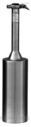

Endress Hauser公司推出最新的STIP-scan全光谱COD(含附加多参数)分析仪——“CAM74/CAS74”。作为业内领先的创新产品,它可以同时监测多种污水水质参数,包括:硝氮、SAC254、COD、TOC、总固体、污泥体积、污泥指数等,可以对污水和活性污泥进行全面分析。
这种几乎囊括所有测量参数的最新型的在线分析仪,采用了一种专利型的解决方案来进行分析测量,从而在许多方面建立了新的标准。它的测量装置均集中于一个分光光度法探头内,其分析光谱的范围在190-720nm(光谱范围从UV紫外至VIS可见光)之间。该探头可以直接将待测水样吸入测量室,而无需任何样品预处理装置。若安装在曝气池或企业出水排放口,该探头可以监测活性污泥中的总固体浓度,通过对沉降过程进行监测来计算污泥体积和污泥指数。
全光谱STIP-scan分析仪技术亮点:
• 紫外/可见光全光谱分析,实时在线测量COD值,以及硝酸盐氮、TOC、SAC、SS、SV、SI 及浊度
• 可实现上述参数的同时多参数测量
• 无需化学试剂,无二次污染产生
• 带自动清洗
• 免维护
