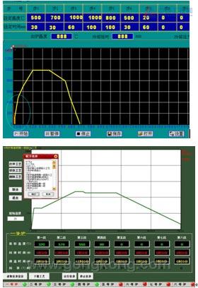

  热处理控制是将材料放在一定的介质内加热、保温、冷却,通过改变材料表面或内部的组织结构,来控制其性能的一种综合工艺过程。真空热处理是指热处理工艺的部分或全部在真空状态下进行的,真空热处理可以实现几乎所有的常规热处理所能涉及的热处理工艺,而且热处理质量大大提高,广泛的于应用各种金属、陶瓷、玻璃等材料处理中。
  热处理行业广泛的使用温度控制器、PLC和组态软件来完成控制过程,力控监控组态软件温控版能对整个工业过程进行很好的控制和分析,其中最重要的就是温度控制的管理过程,软件针对热处理行业的监控设计了2种温度控制曲线,温控曲线横轴(X轴)不但支持时间参数也支持窑炉长度方向上的测温参数,因此可以很好的将不同窑炉现场的控制过程通过曲线来完成。
  由力控完成的系统具备以下功能:
  *系统支持批次和配方功能,支持批量修改仪表参数的功能;
  *支持与管理信息系统的有效融合,数据可以和关系数据库有效融合;
  *具备友好的管理监控界面,温度控制运行中支持曲线的存盘、打印、回放;
  *运行中可控制曲线的运行、停止、复位过程;
  *可以按时间和斜率进行控温过程,支持温度设定折点触发事件;
  *可以同时支持多条曲线同时展示和回放;
  *系统发生异常情况时,能够进行从当机前的实时曲线断点继续运行,然后按照实际时间继续绘制曲线,可以有效的保护数据的完整性;
  *温控曲线的绘图方式可以以面积、连点方式等进行展现,可以实现曲线时间段的跳步和加速。
