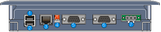

TP07、TP10以太网HMI的接口示意图如下:
①  USB P0:主设备接口
②  USB P1:从设备接口
③  EtherNET通讯口
④  SW拨码开关(1→PORT1,2→PORT0)
⑤  RS485通讯口(PORT0)
⑥  RS485通讯口(PORT1)
⑦  电源接口:24VDC电源接口。
以太网HMI可通过USB端口P1和以太网口进行下载操作。

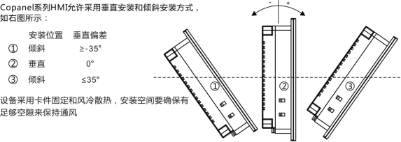

安装方式
