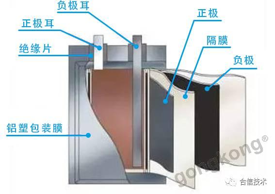

叠片电池结构
叠片电池优势:
①. 均匀一致的反应界面
②. 更均匀的电流密度,优良内部散热性能
③. 内阻低、容量大、高倍率
④. 厚度便于控制,可超薄可超厚
⑤. 适用于异形、动力电池、高倍率电池
