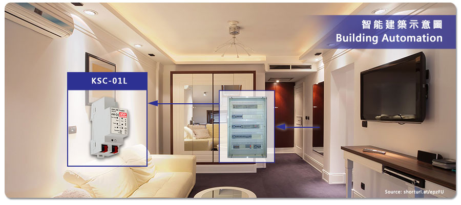

KSC系列为一款KNX线/区域耦合器,在两个KNX TP线/区域之间提供双向数据连接。藉由使用TP耦合器应用程序,KSC系列分别被使用为KNX TP线路耦合器,连接多条KNX TP线路,或为KNX TP区域耦合器,通过TP骨干连接多个TP区域或不同的KNX TP装置系统。另外,藉由使用TP中继器应用程序,KSC系列能够扩展KNX TP线路,在段与段之间提供未过滤的数据传输和电流隔离。通过连接三个KSC线路中继器,最多可将四线段组成一条KNX TP线路。

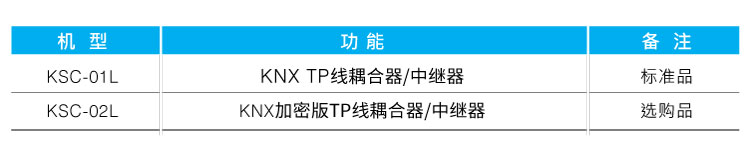

KSC-01L机型内建报文自动过滤功能,并且为了方便测试和故障排除,可以使用手动功能进行短时电报滤波器关闭和特殊路由/重复/确认设置,并藉由面板LED指示灯提供清楚的通信正常或故障及错误等状态显示。除此之外,明纬另提供KNX data secure版本(KSC-02L)可供选购,通过加密和身份验证有效保护用户数据免受未经授权的访问和操纵。
