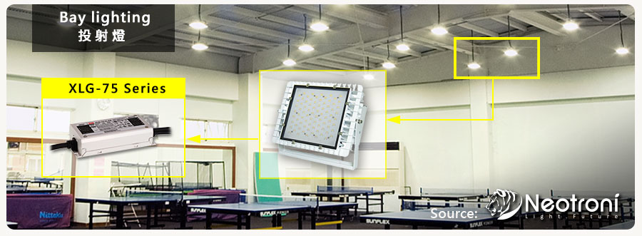

万众瞩目,已在LED市场上掀起讨论热潮的XLG系列,目前继获得市场热烈回响的XLG-25/50系列(25/50W)后,正式推出XLG-75/100W系列。采用恒功率(Constant Power Mode)设计与搭载其他多种规格优势,相信XLG-75/100W系列的上市,不仅能满足客户对于中瓦数的需求,更能进一步有利于客户搭配各种LED光源做设计及电流调整。
因应灯具设计小型化趋势,XLG系列于机构设计上下费苦心,尺寸市售电源缩小了20~30%以上,利於客户配合各种灯具使用。于安规认证方面,此次也特别将澳洲RCM、印度BIS、日本PSE、韩国KC等常见安规也特别纳入标准版产品,增加更多销售区域。XLG系列也提供三合一调光功能,并符合最新IEC61347/ UL8750及GB7000.1设计要求,并可搭配智能照明控制系统使用,输出及调光线间采隔离设计,提升灯具使用的安全性。XLG系列输出效率达94.5%,针对雷击保护设计可通过最高10KV/6KV国际标准,宽范围工作环温(-40~+60℃),适合搭配各种类型灯具使用。
除了上述相关产品规格面优势,目前XLG全系列也将结合明纬Powered by MEAN WELL (PBM)联合营销活动做全球推广,协助与明纬有合作的客户做全球化的营销推广。XLG系列不仅是在功能性上有很大优势,更结合明纬与客户间的信赖合作关系。详情可参见LED 创新系列活动。
工作在70~100%恒功率模式下全功率输出
宽电压输入范围100~305VAC
保护功能:短路、过电压、过温度
调光功能: 三合一
雷击保护耐压设计6KV/4KV (10KV/6KV optional)
印度版(EESL)具有输入过电压保护
5年保固
