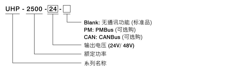

明纬工控电源自信之作—无风扇传导散热电源近日再度推出新品UHP-2500,独特的无风扇设计能解决过去电源风扇应用在多尘环境下,吸入粉尘所造成的故障议题,有效减少设备维护频率以及成本开销,对于具有安静诉求场合与室内设备也非常适合使用这款电源。内建可程序化电压和电流功能(PV/PC),透过外加直流电压即可宽范围调整输出电压50%~120%和输出电流20%~100%,同时备有通讯协议PMBus和CANBus供客户选购。另外,考虑市面上将高瓦数电源使用于高安全需求设备,UHP-2500电路设计参考家电类法规EN60335-1。UHP-2500多种特色功能可满足老化烧机设备、充电设备和雷射应用装置等各式负载需求。
  • 无风扇传导散热设计
  • 全范围90~264VAC交流输入
  • 高工作效率达96%
  • 可应用于海拔5000米环境
  • 工作温度:-30~+70℃
  • 保护种类:短路、过负载、过电压、过温度
  • UL/TUV/EAC/CB/CE 认证齐全
  • 尺寸(长x宽x高):310 x 140 x 60 mm
  • 5年保固
