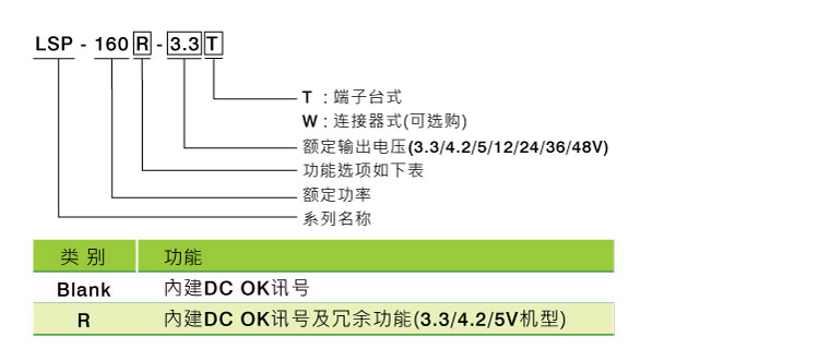

      • 保护功能:短路/过压/过载/过温度
      • 具备DC OK 及并联冗余功能(<5V机型)
