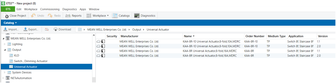

为因应各种楼宇自动化应用,明纬决定在KAA-8R开关执行器系列上额外增加「窗帘控制」功能,以将其升级为市场上所谓的「通用执行器」。
除了现有功能完全保留,新功能可从ETS在线型录KAA-8R application database 2.0版本中查看,亦可由明纬网站上KAA-8R产品页面直接下载,需注意application database版本应与表1中所示的韧体版本匹配。
至于旧版韧体的产品仍能搭配application database 1.4版本继续使用(但无窗帘控制功能),若客户想升级手中现有的产品?查看连接可自行更新韧体。

表1. Application database & Firmware Change:
Date Application Version Firmware Version Note
5-Mar-2020 Rev: 01.1 Rev: 01.4
24-Apr-2020 Rev:02.0 Rev:2.0 Add  Shutter and Blinds function Objects and parameters
Remark:
  1. Rev:02.0 application database work with firmware version Rev[2]2.0 (shown in ETS).
  1. Please note this database will not work with firmware version Rev:01.4 or previous. Click here for how to solve it.
