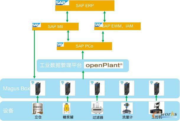

在实施前,麦杰科技的技术人员对各车间生产工艺流程特点进行充分评估,并认为要完成对工艺过程状态数据的及时采集并将数据反馈到MES系统中完成工单匹配和工序各批次数据记录,就必须先解决数据采集以及工业数据与MES、ERP等系统的数据融合问题。
如何解决企业面临的挑战?这需要市场主流OT与IT服务供应商共同协作,制定新的方案来应对。麦杰科技作为一家拥有国产自主技术,并在IOT领域服务20年的本土科技企业,2020年加入到了SAP中国工业物联网生态联盟,与SAP合作构建了智能制造IOT数据融合的解决方案。

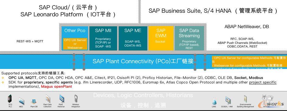

面向工业现场,麦杰科技开发的边缘计算终端Magus Box,可从生产工控系统、设备、仪表上采集关键状态数据,同时结合SAP MES系统自动匹配对应的生产批次,并将这些数据汇总到企业生产数据中心openPlant平台,这也是麦杰科技开发的一款实时数据库系统,从而形成与MES、ERP等系统的双向数据交互。这其中其关键连接支撑作用的是麦杰科技基于SAP PCo开发了专属连接器,通过PCo,将企业现场自动化控制设备的生产实时数据与上层SAP业务系统无缝对接,实现数据的交互。
数据交互
    SAP PCo允许将SAP Business Suite同第三方数据源进行连接,这些数据源包括物理生产数据或流程控制系统数据等。具体通信通过PCo agent和agent实例完成。目前能和PCo连接的SAP解决方案有SAP MII、SAP ERP、SAP EWM/IAM等。
方案实施后,企业可以实现从ERP系统下发产品生产工单,工人在由MII搭建的MES系统上完成工单的接收与确认。在生产控制层面,企业能从生产工控系统、设备、仪表上采集相关数据,并自动生成对应的生产批次,将数据上传至MES系统,由MES系统完成工单的自动匹配和各种数据统计。
如今车间已经展现出完全不同的景象:由于产品的生产过程已经实现自动统计各工序物料数据、自动生成工序批次和过程产品批次,并与ERP中物料编码、生产计划工单自动实现匹配,整个过程无需人员介入。在openPlant实时数据库的支撑下,企业能实现品质管控的智能化以及全流程生产过程的高效可追溯。
