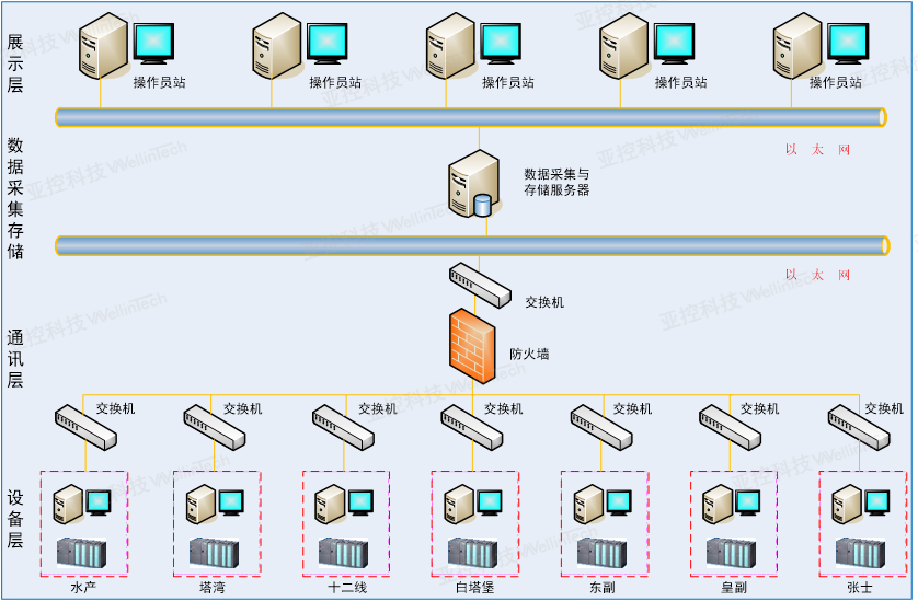

平台架构
系统分为四层,分别是设备层、通讯层、数据采集存储层和展示层。
设备层主要是有水产、塔湾、十二线、白塔堡、东副、皇副、张士等地区制冷系统、锅炉系统、空调系统、变电系统等组成。
系统结构
本次项目针对水产物流园、塔湾物流园、十二线物流园、张士物流园、白塔堡物流园、皇副超市、东副超市等区域制冷系统、空调系统、锅炉系统、变电系统、安防系统、服务管理系统、综合管理系统等进行远程集中监控以及综合分析,同时集成物业管理系统、安防管理系统、服务管理系统、综合管理系统、数据分析系统。

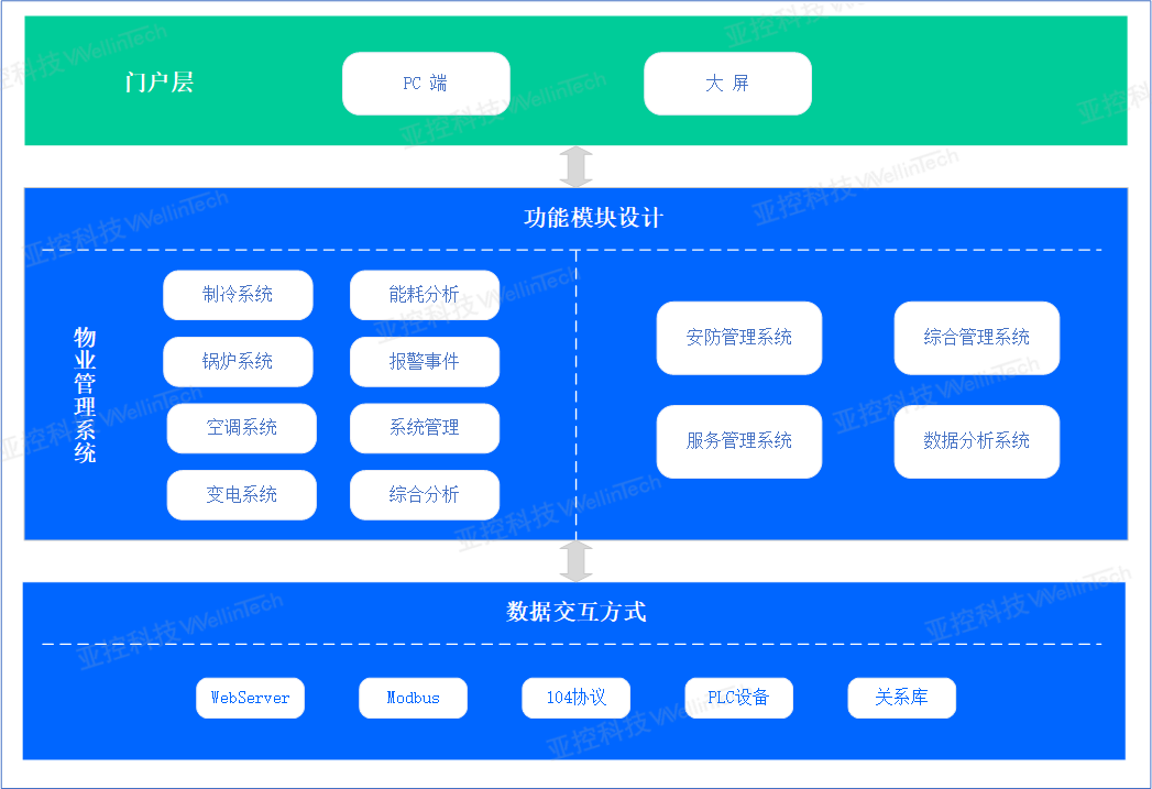

功能架构

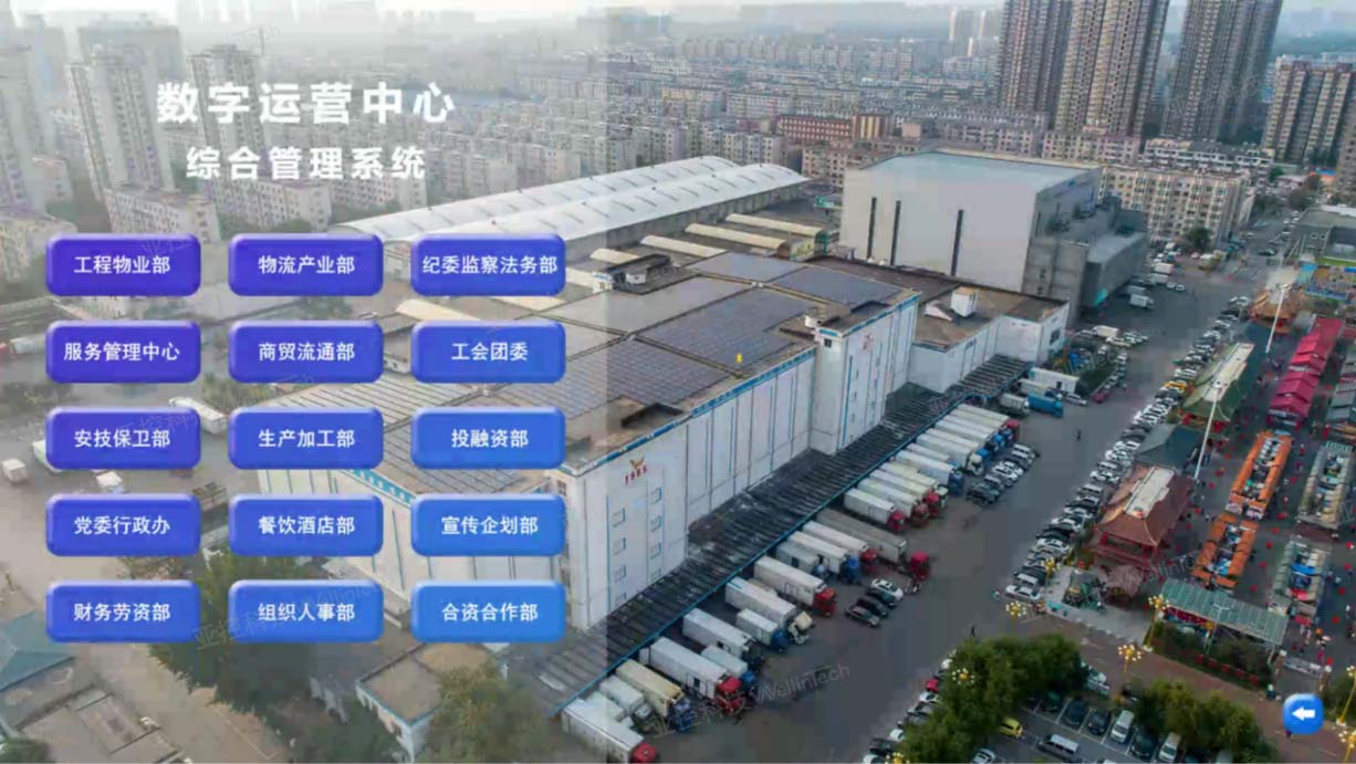

4综合管理系统
整合综合管理系统,各职能部门,负责定期提供相关数据,数字中心负责信息更新、储存。
