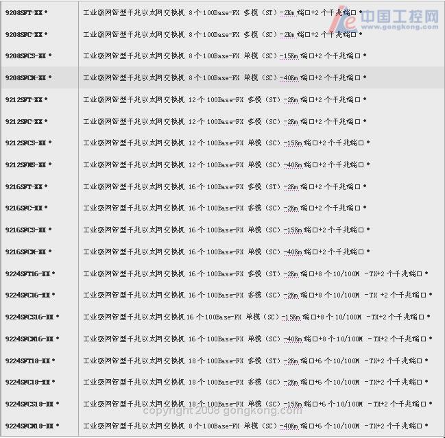

订购信息 :
XX﹡可以用以下千兆端口代码替代
-GT:10/100M TX 端口
-SX:1000SX 多模(SC)
-L1:1000LX ,单模(SC)-10KM
-L2:1000LX ,单模(SC)-20KM
-L5:1000LX ,单模(SC)-50KM
*100Base-FX SC 光纤也可以应用于单模WDM A和B,20/40KM
*100Base-LX SC 光纤也可以应用于单模WDM A和B,10/20KM
**以上所有型号都包含机架安装支架在内。
