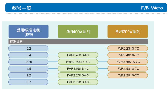

FUJI FVR-Micro 系列小容量通用紧凑型变频器
产品简介:
小型 操作简单,配线方便。 最适用横向搬动机的性能

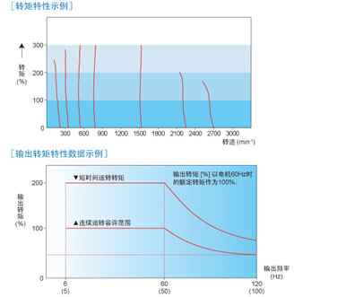

※ 将富士标准3相(8型系列:4种)与FVR-Micro以1 : 1的比例组合时的转矩特性示例。

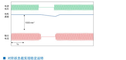

发生瞬间停电时,复电后可以自动再起动。
再起动时,可以选择从最高频率再起动的模式和从起动频率再起动的模式。

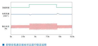

通过滑差补偿控制功能,对负载变动(阶跃负载)可进行稳定运转。

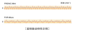

低速区域(5Hz时)的旋转脉动与FVR-Micro的上位机型FRENIC-Mini变频器具有相同水平。

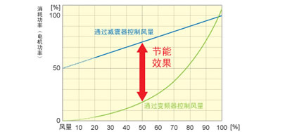

● 与风门(阀门)控制相比,通过变频器控制运转风扇、泵的情况, 能够得到更大的节能效果。
● 风量(流量)较少的情况下,节能效果特别明显。
在风扇、水泵停止运转时,可以使变频器的冷却风扇停止,因此,可以降低噪音、节能等。
● 风扇设备的情况下

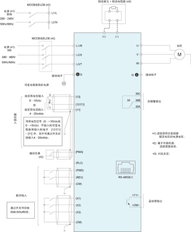

频率的重量设定可根据功能、装置选择最合适的方法。有操作面板 运行( 键、旋钮)、
模拟信号输入 (4~20mA、0~+10V、0~+5V、1~5V)、多段速度8级(0~7级)设定等
可用于离心机等要求电机高速运转的情况。(需要确认与电机的组合动作。)
在运转中,可输出频率到达、运转准备输出等信号。
增加了1点可任意设定的折线V/f模式点,因此,根据用途可调整V/f模式。

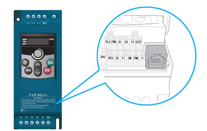

RS-485通信可以标准规格对应。
手动即可简单调整频率。

通过主体内部的开关切换数字输入端子的输出输入模式(漏极/源极)。

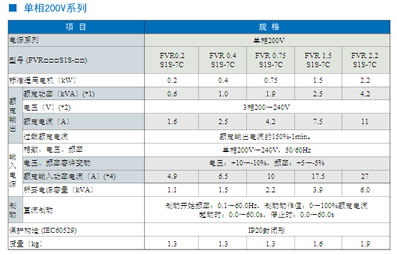

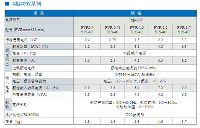

(*1) 额定功率显示的是440V额定的情况。
(*2) 不能输出高于电源电压的电压。
(*3) 相间不均衡率 [%] =(最大电压 [V] - 最小电压 [V])/3相平均电压 [V] × 67(参考IEC61800-3)
相间不平衡过大时另行咨询处理方法
(*4) 根据本公司规定的条件估算的值。
(*1) 额定功率显示的是220V额定的情况。
(*2) 不能输出高于电源电压的电压。

150%以上(设定频率5Hz、滑差补偿动作时)
