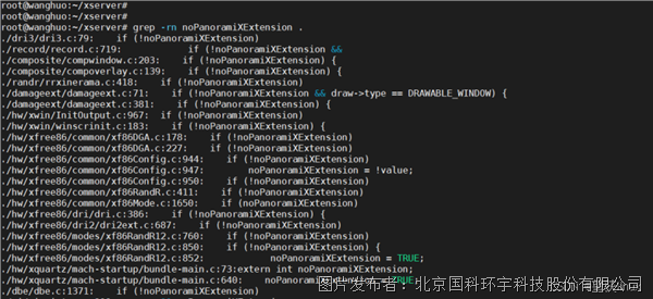

a629ddf724d64b7396daf4b0dbdaf896.pngNvidia_drv.so : undefined symbol: noPanoramiXExtension 这是英伟达显卡适配过程中非常常见的错误,找不到符号,找不到谁的符号,那自然是xserver中的符号。那么我们去xserver的源代码中看:

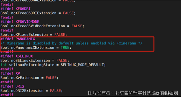

6762ff0f8ab3487f97287c490f391ee3.png耐心找定义,发现在os/utils.c中:
1d213e4897d040889edadbea996d7cce.png并给出注释:/* Xinerama is disabled by default unless enabled via +xinerama */ 意思是xinerama拓展功能默认关闭,所有没有打开。我们打开它,重新编译。另外xserver 1.21版本 以上使用了pkgconfig的方式来检测系统是否包含xinerama,如何检测到会自动打开,那接下来就简单了,安装xinerama: 60ca352b25cc4885906cd0654b3575a2.pngdnf install libxinerama1 再去xserver代码中查看,执行menson build
