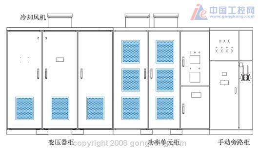

产品构成
1. 变压器柜
隔离变压器:副边多绕组输出,为功率单元提供独立的移相电源,可以大大改善网侧的电流波形,降低设备对电网的谐波污染。
变压器冷却风机:根据不同的功率,配置相应的干式变压器专用冷却风机。
2. 功率单元柜
控制器:实现空间矢量的PWM控制,信号采集与处理,与单元间光纤通讯,完全电气隔离。
功率单元:功率单元模块化设计,可以互换,便于生产和维护。
接口板:负责系统的数字和模拟信号处理,满足不同应用场合的要求。
液晶屏:参数设置、运行记录、故障保存及通讯等功能。为单片机方式,全中文显示,无机械旋转部件,可靠性更高。
3. 旁路柜或切换柜(选配)
旁路柜或切换柜开关可根据用户工况要求选用隔离刀闸、真空接触器或两者的组合方式。旁路柜的作用是在变频器退出运行后,将电机投入工频电网运行,保证生产的连续性;切换柜的作用是将变频器输出切换到不同电机。
4. 系统冷却风机
采用德国EBM风机,风量大,寿命长。

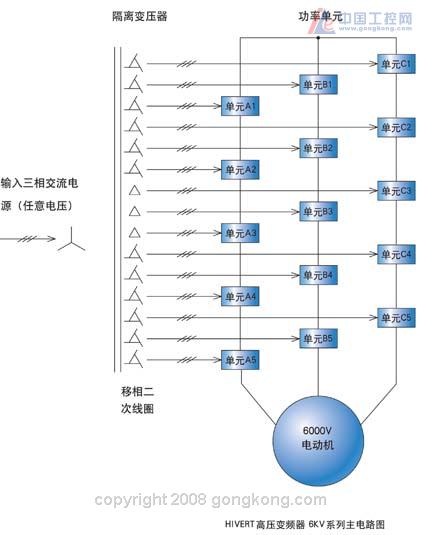

1. 主电路拓扑结构图
6kV系列:一般由15个功率模块组成,每5个功率模块串联成一相,三相Y接。
10kV系列:一般由27个功率模块组成,每9个功率模块串联成一相,三相Y接。
2. 电压叠加图
HIVERT高压变频器每相由多个功率单元串联而成,各个功率单元由隔离变压器的二次线圈分别隔离,移相电源通过改变串联单元数量,可以很方便地得到不同电压等级的输出,而不受功率器件耐压的限制。如额定电压6kV变频器的每相由5个功率单元组成,功率单元额定电压为690V,串联后相电压为3450V(对应线电压为6kV);额定电压10kV变频器的每项由9个功率单元组成,功率单元额定电压为690V,工作电压为640V。

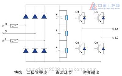

3. 功率单元结构图
HIVERTY高压变频器由多个功率单元串联而成,各个功率单元由输入隔离变压器的二次隔离线圈分别供电。功率单元为交-直-交结构,相当于一个三相输入、单相输出的低压电压源型变频器,所有功率单元在结构以及电气性能上完全一致,维护简单,置换方便。
功率单元通过光纤接收信号,采用空间矢量正弦波脉宽调制(PWM)方式,控制Q1~Q4 IGBT的导通和关断,输出单相脉宽调制波形。每个单元仅有三种可能的输出电压状态,当Q1和Q4导通时,L1和L2的输出电压状态为1;当Q2和Q3导通时,L1和L2的输出电压状态为-1;当Q1和Q2或者Q3和Q4导通时,L1和L2的输出电压状态为0。

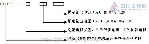

1、型号标识说明
如:HIVERT—T06/120代表6 kV电压等级,额定输出电流120A(容量1250 kVA)变频器,用于驱动额定功率不大于1000kW的同步电动机;HIVERT—Y10/036代表10 kV电压等级,额定输出电流36A(容量630 kVA)变频器,用于驱动额定功率不大于500kW的异步电动机。
