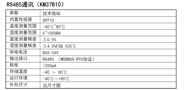

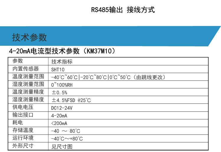

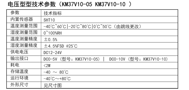

SM3710风管式温湿度变送器为可远距离传输的温湿度变送器,采用4-20mA/0-5V/RS485等工业通用接口,可直接接入各种显示仪表,实现温湿度监测。
本产品可应用于(1)SMT行业温湿度数据监控 (2) 电子设备厂温湿度数据监控(3) 冷藏库温湿度监测(4) 仓库温湿度监测 (5) 药厂GMP监测系统(6) 环境温湿度监控(7) 电信机房温湿监控 (8) 其它需要监测温湿度的各种场合等。
本产品为新一代温湿度变送器,采用进口数字温度传感器为核心元件,使其具有优越的准确性与长期稳定性。新一代产品具有温度补偿和线性化处理电路。本系列变送器采用风管式探头,可选配多种外置式进口高精度数字温湿度传感器,使现场测量更加灵活多变,可适应多种场合。
特点与特色
1. 采用进口传感器,精度高
2. RS485总线,通讯距离最长达1000米
3. 指令简单
4. 风管式或管道式安装
5. 6-24V宽电源供电
6. 组网方案,每个传感器都有一个地址,可任意设置地址
7. 高性价比
