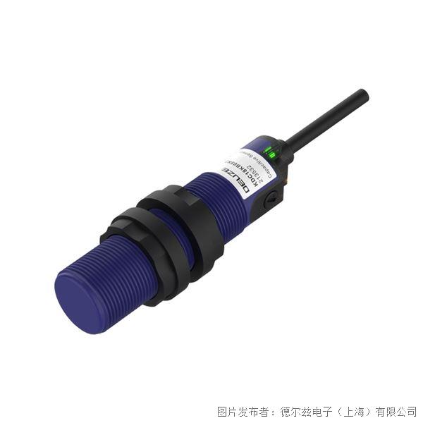

德尔兹DEUZE KDC系列M18电容式接近传感器
类型 | M18 | |
检测距离 | 单倍距离型 | 两倍距离型 |
安装方式 | 齐平式 | 齐平式 |
检测距离 | 8.0mm | 12.0mm |
设定距离 | 0.5~6.4mm | 1~9.6mm |
电缆式NPN PNP | KDC18KB08N3 KDC18KB08P3 | KDC18KB12N3 KDC18KB12P3 |
接插式NPN PNP | KDC18KB08N3-B4 KDC18KB08P3-B4 | KDC18KB12N3-B4 KDC18KB12P3-B4 |
标准检测物 | ST37 18×18×1mm | ST37 24×24×1mm |
开关频率 | 25Hz,高速型可定制,最高100Hz | |
外观设计 | 圆柱形设计 | |
特征 | 可同时检测金属及非金属材质物体,应用更广泛;可通过非金属管壁检测容器内的不同介质 | |
电源电压 | 10~30V DC | |
消耗电流 | ≤18mA | |
输出方式 | NPN/PNP集电极开路输出 | |
开关模式 | NO/NC,模式可选 | |
工作电流 | 200mA以下(30V DC以下) | |
电压降 | 2.0V以下(负载电流为200mA、电缆长2m时) | |
开关滞后 | 3~20% | |
重复精度 | ≤3% | |
指示灯 | 动作指示灯:橙色LED,电源指示灯:绿色LED | |
电路保护 | 输出极性逆接保护、电源极性逆接保护、浪涌吸收、短路保护功能 | |
耐振动 | 10~55Hz,上下振幅1.5mm,X、Y、Z各方向2h | |
耐冲击 | 1,000m/s²,X、Y、Z各方向10次 | |
环境温度 | 工作时:-25~+70℃,储存时:-30~+85℃;(无结冰,无结露) | |
温度影响 | -10℃~+55℃的温度范围内 :23℃时,±10%的检测距离以内(无结冰,无结露) -25℃~+70℃的温度范围内 :23℃时,±15%的检测距离以内(无结冰,无结露) | |
环境湿度 | 工作时:35~95%RH,储存时:35~95%RH | |
防护等级 | IP67 | |
材质 | 外壳:PBT;电缆:PVC | |
连接方式 | 标准电缆式:线缆直径4mm,线长2m,4-芯;接插式:M12,4-芯 |
