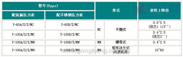

○测量范围及型号标示
注:1.用户也可选用其它通用型压力表,订购时同本公司协商。
2.压力表同隔膜装置连接方式也可选用其它形式,订货时同本公司协商。

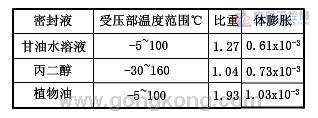

○密封液的选择
为了保证卫生型隔膜表使用的可靠性和安全性,根据不同用途选择合适的密封液。

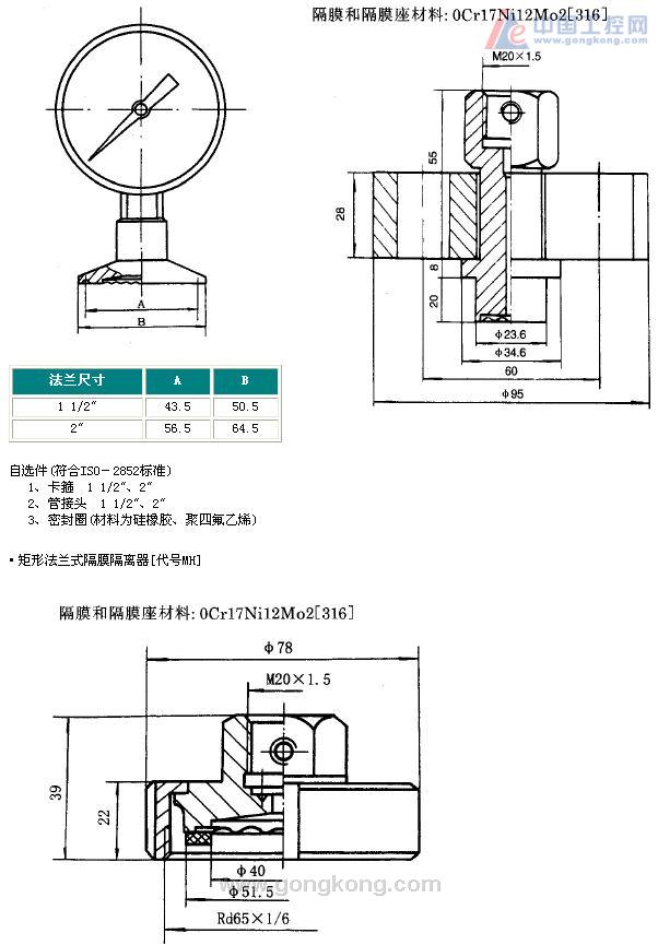

3、隔膜装置的法兰尺寸(单位 mm):
                    ·卡箍式隔膜隔离器[代号MC]                                            ·螺母式隔膜隔离器[代号MN]
