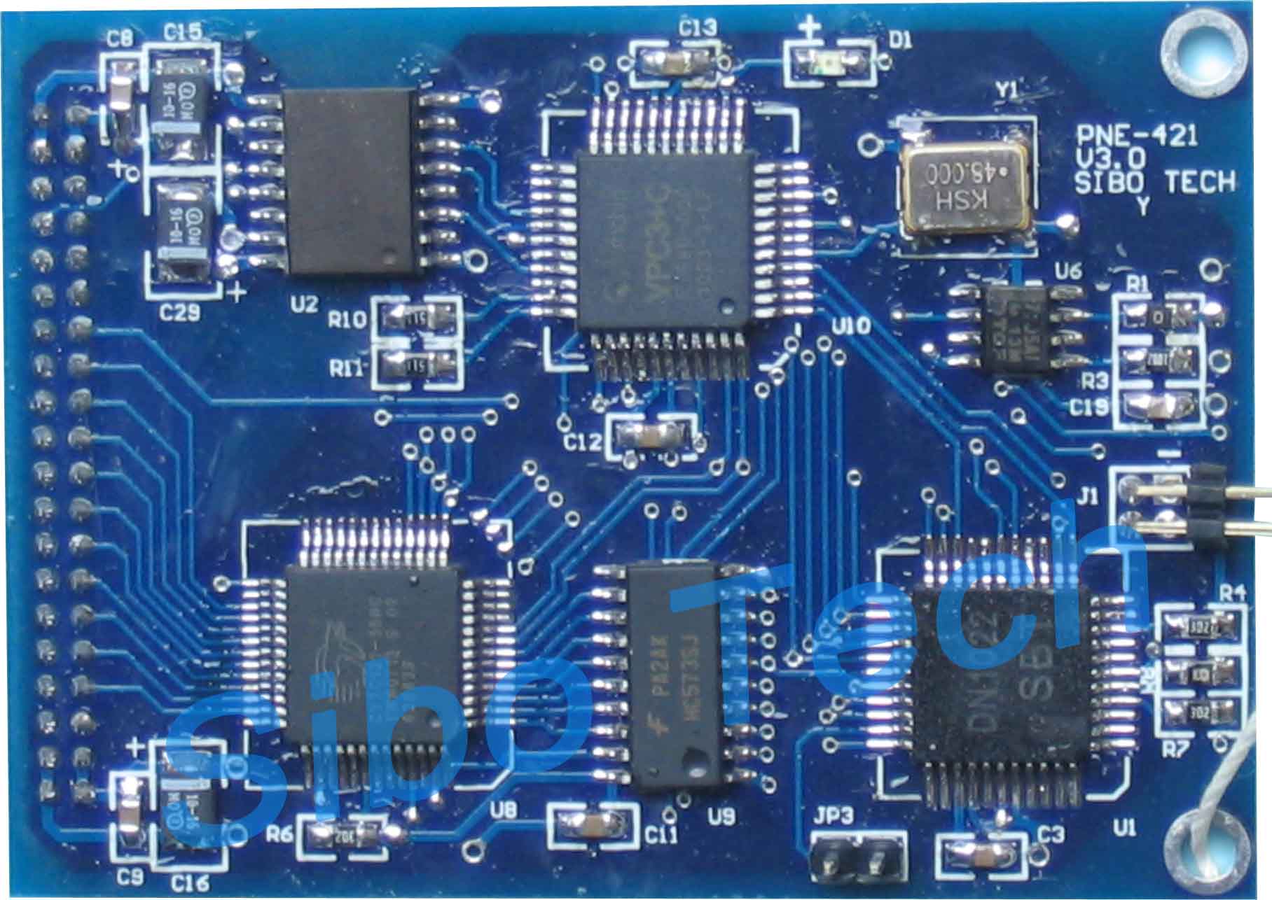

名称: 嵌入式PROFIBUS DP总线接口模块
型号: PNE-421-DPRAM
基本说明: 本产品专为自主开发具有PROFIBUS DP 通信功能的产品,且对实时响应时间有较高要求的用户,以OEM方式提供PROFIBUS DP 从站通信接口,可广泛用于各种产品;如变频器、电机启动保护装置、智能高低压电器、电量测量装置、各种变送器、智能现场测量设备及仪表等等。
产品特点:
  1. 开发周期短:用户不需要了解PROFIBUS 开发技术,不需要购买PROFIBUS 开发系统;不需要自己编写GSD 文件,可在短时间内完成开发具有自主知识产权的PROFIBUS 产品;
  2. 应用简单:用户产品的CPU 通过双口RAM 向接口板读/写输入/输出数据,接口板自动转换成PROFIBUS DP 协议与PROFIBUS 主站通信;
  3. 高速:PNE-421-DPRAM 型产品支持12M 波特率,最快数据更新周期小于1ms;
  4. OEM 方式提供:因此用户对产品有自主知识产权、品牌、商标注册权;
  5. 可实现PROFIBUS 用户参数化功能:用户模板可将一次性设置的参数通过GSD文件在主站配置中设定,如压力上限报警值等;主站在与从站连接时一次将这些用户参数传送到从站,用户模板可使用这些参数实现参数化。用户参数化功能的好处是:避免将一次性设置参数作为PROFIBUS-I/O,占用周期性数据通信时间和空间资源;
技术特性:
  1. PROFIBUS DP 协议,符合EN57170 V2 和IEC61158;
  2. 标准PROFIBUS DP 驱动接口, 波特率自适应,最大波特率12M;
  3. PROFIBUS 输入/输出数量可自由设定,最大244字节输入,最大244字节输出,最大488字节输入+输出;
  4. 可实现PROFIBUS 用户参数化功能;
  5. 接口板与用户板接口为双口RAM,用户板按普通RAM 的读写时序即可对接口板进行操作;
  6. 接口板与用户板之间以互相中断和硬件握手方式对双口RAM 进行数据交换,保证了数据交换的实时性和完整性(一致性);
  7. 接口板与用户模板的数据交换有字校验和,保证了数据的安全性;
  8. 需用户板供电2 组5VDC, VCC/GND-150mA 和5V/0V-100mA;
  9. 工作环境温度: -40℃ ~ 75℃, 湿度5% ~ 95% ;
  10. 机械尺寸:50mm×70mm×12mm
