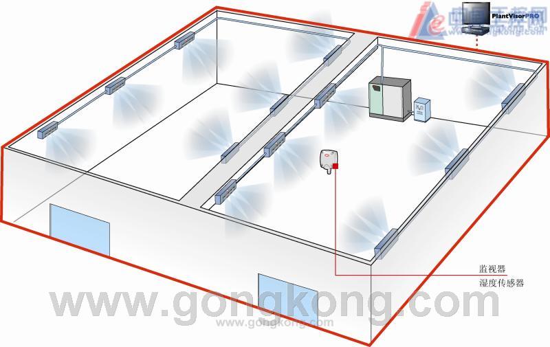

humiFog加湿器是一种用于在工业环境中雾化高压水的加湿系统,可生成非常细小且均匀、容易被近距离空气吸收的薄雾:
 高压水通过容量为180 l/h的抽吸系统产生;
 喷雾通过十二个喷雾器分布在空间内;喷雾器采用不锈钢管制成,喷嘴位于贯流式通风机的前面。贯流式通风机产生的空气流量可确保雾化水被完全吸收;
 喷雾器的容量为11 l/h;humiFog加湿器拥有四个管路或分支,分两步控制,每个管路或分支三个喷雾器;
 控制信号来自于安装在工厂空间内的CAREL湿度传感器;
 喷雾器的运行由humiFog加湿器分两步控制,从而确保根据需求调节加湿容量。
 如果设定值和传感器所测湿度之间的差值超过设定值的5%,humiFog加湿器的所有分支将被激活(第1步和第2步)。降至此阈值以下时,第2步的电磁阀将关闭,并且两个分支继续加湿(第1步),直到达到设定值。
图2 – Nastrificio Victor的humiFog加湿系统分布
放置喷雾器时考虑了大约2.5m的织布机高度以及用于支撑灯的链条;因此喷雾器安装在大约5m高的地方,相互之间间隔10m左右。

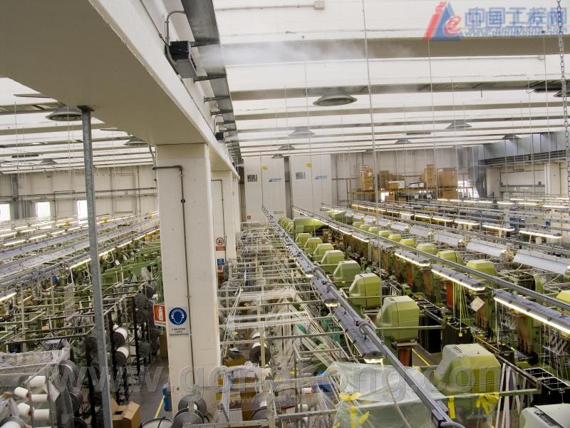

图3 - humiFog加湿系统正在运行
结论
安装humiFog加湿系统和喷雾器目的在于自动控制空气湿度。
通过将工厂内的湿度保持在设定值65%rH,可以发现以下优势:
 因纤维的破损将停工期减少40%,从而提高生产率;
 绝热吸收生产过程中产生的一部分热量,从而将温度降低3-4℃左右;
 减少环境中的灰尘,从而减少对机器的维护,并改善人员工作环境。
