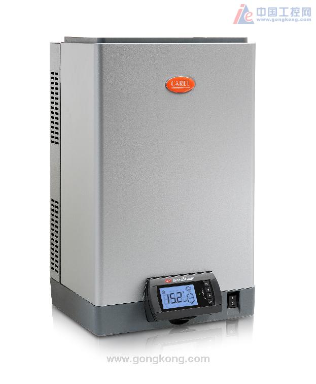

humiSteam,浸入式电极加湿器,CAREL在加湿领 域三十多年经验积累的精华,是诸多应用的理想选 择:室内,办公室,工业生产工厂和蒸汽浴室等。 如今,humiSteam系列加湿器重新升级面世,可提 供的型号加湿量涵盖了1.5 - 65 Kg/h的范围,包括加 湿量为18 kg/h的新型号。 与之前的系列相比 – UEP和UEH,新型的UE系列加湿器具有:
• 使用简单:用户友好型控制板,大的图式LCD显示屏,能提供详细的诊断信息;
• 更高的可靠性:蒸发桶具有专用连接器,无需工具,所有的设备如今都配置了排水泵,而不再使用电阀;
• 更好的性能:加湿器启动时间比是老型号的快 三倍,加湿器运行用水的电导率范围更大(75 - 1250 μS/cm)。控制软件可根据水的特点自动 调整加湿器运行,如此简化了安装,并且优化了 加湿器免维护时间。
• 通讯性:所有的型号都具有Modbus�连接。

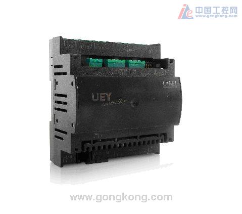

humiSteam X-plus系列:适用于所有的通过湿度传感器读数的要求独立控制的应用;它具有完整的系列型号,加湿量从1.5到130 kg/h。控制器源自CAREL pCO系列可编程控制器,具有6个按键和一个大的LCD显示屏(图形化符号和多个语言文本)。

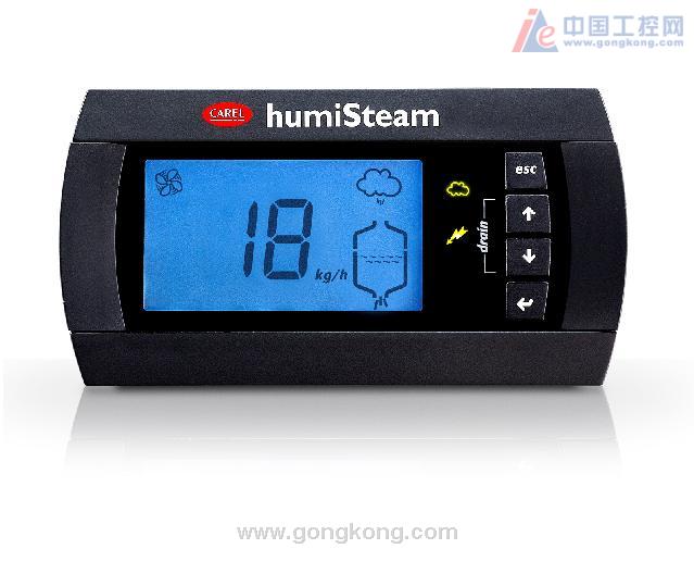

新型的humiSteam加湿器具有一个内置控制器,带图式显示屏和键盘用于设计和控制加湿器运行。 大的LCD显示屏能以图形化的方式显示加湿器的状态和几类信息,如以Kg/h或%百分比的方式显示当前蒸汽生产, 还有计时器、电导率、自动信息处理系统,报警代码。采用了先进的CAREL技术使加湿器能通过GSM,以发送短信息的方式被管理。这种应用也可以是将加湿器与一个CAREL modem设备连接。
图2:humiSteam加湿器控制终端

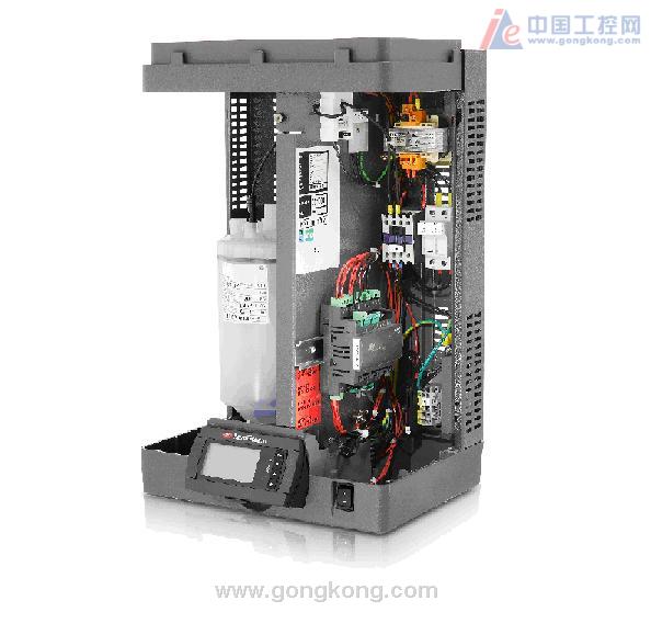

图3:humiSteam加湿器内部结构
图4:humiSteam加湿器控制器
