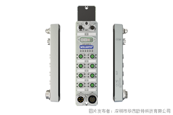

产品简介:
华茂欧特IO-Link采用金属壳体设计,标准IO-Link V1.1规范设计,支持COM1、2、3共三种通讯速率,Class A、Class B可选
产品分类:现场总线 分布式I/O
品牌:华茂欧特
产品介绍
订货号 | AUCP 8A0B |
描述 | Modbus-TCP接口IO-Link主站 8* Class-A/Class-B |
相关认证 | CE,FC,ROHS |
通讯协议 | Modbus-TCP、S7-TCP |
工作模式 | 自动协商机制,自动翻转功能 |
传输速率 | 10/100 Mbps |
地址分配 | 网页配置或拨码开关设置 |
拓扑功能 | 支持 |
工作电压 | 24 VDC(18…30 VDC) |
模块消耗电流 | 最大200mA |
系统及输入信号供电 | Us,不超过8A |
辅助电源供电 | Ua,不超过8A |
电气隔离 | Us/Ua:24V隔离,0V隔离 |
电源供电 | 2 * L-code 5pin,针端(输入)+孔端(输出) |
总线通讯 | 2 * M12 D-code 4pin,孔端 |
信号连接 | 8 * M12 A-code 5pin,孔端 |
扩展接口 | -- |
扩展模块数量 | -- |
扩展连接距离 | -- |
IO-Link通道数 | 8 |
IO-Link接口类型 | 8*Class-A/Class-B |
IO-Link版本 | IO-Link V1.1 |
IO-Link传输速率 | COM1(4.8kbps)、COM2(38.4kbps)、COM3(230.4kbps) |
接口信号类型 | DI/DO/IO-Link软件可配置 |
输入通道数 | 最大16 |
输出供电电流(Pin1&Pin3) | IO-Link接口最大 1.6A,普通信号接口最大 200mA |
辅助供电电流(Pin2&Pin5) | 每个接口最大2A |
输入信号类型 | PNP型 |
输出通道数 | 最大8 |
最大负载电流 输入/输出 | 每通道最大200mA |
输出信号类型 | PNP/NPN型(可配置) |
输出开关频率 | 阻性负载 100Hz,感性负载 5Hz |
防护等级 | IP67(IP65可定做) |
温度范围 | 工作环境温度 -20~80°C(存储温度 -40~85 °C) |
