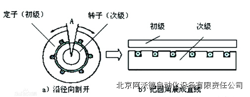

摘要:直线电机作为一种新型的驱动技术,在高端自动化领域占据着无比重要的作用。经常简单描述为旋转电机被展平,而工作原理相同。动子(forcer,rotor) 是用环氧材料把线圈压缩在一起制成的.而且,磁轨是把磁铁(通常是高能量的稀土磁铁)固定在钢片上。

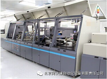

  与传统驱动系统相比,直接驱动系统由于取消了中间传动部件而具有更高的精度和更好的动态性能。因为采用直接驱动技术可以达到传统驱动技术无法达到的生产效率。本文对我公司为电子部某所生产的半导体芯片倒封装系统上的应用进行概述。
一、技术要求
  电机需带动负载在X轴方向往复运动,负载重量为3.3kg,总的有效行程应大于等于180mm。运动过程如下:正向运动过程分三个阶段,第一个阶段,负载在80ms的时间内走完90mm,第二个阶段负载保持静止280ms,第三个阶段负载再用80ms的时间内走完剩下的90mm。正向的运动过程结束。此过程结束以后,负载静止200ms,开始反向移动。反向移动的过程一次走完180mm的行程,时间为120ms,回到原点。在原点静止100ms,开始下一个周期的过程,重复进行
