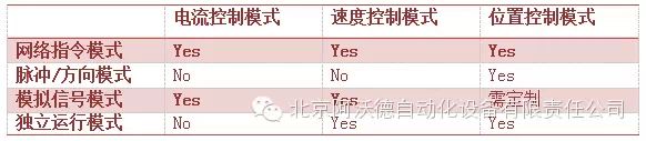

MOTEC-EBLD的4 种操作模式和3 种控制模式可以组合成如下表所示的操作方法:
1.网络指令模式
MOTEC-EBLD工作在网络指令模式下,上位机通过总线对驱动器发送控制指令,驱动器则根据指令的要求进行相应的控制动作。在网络模式下,上位机可以是电脑、HMI、PLC 或者是其他嵌入式系统。运行于网络操作模式时,上位机可以实时得到驱动器内部的所有参数。
2. 独立运行模式
MOTEC-EBLD 驱动器提供了无需上位机就能运行的独立运行模式,在独立运行模式下,运动程序存储于MOTEC-EBLD 驱动器驱动器的FLASH中。而运动程序的执行和停止则由I/O口的状态来控制触发。在独立运行模式下,MOTEC-EBLD 驱动器可以运行于位置控制模式和速度控制模式,控制模式的切换由运动程序自行完成,而无需手动操作。
3.脉冲/方向模式
MOTEC-EBLD 驱动器驱动器运行于脉冲/方向操作模式时,能接受外部运动控制器(运动控制卡或PLC)发送来的脉冲控制信号作为位置运动信号。并且可以由软件设置不同的电子齿轮比值。其操作模式就如同传统的基于脉冲控制模式的驱动器一样。
4.模拟信号模式
MOTEC-EBLD 驱动器的输入输出接口提供了一个�10V 的差分模拟信号接口,用于接收模拟信号,控制电机的运行。MOTEC-EBLD 驱动器在模拟信号模式下可以工作于电流控制模式、位置控制模式和速度控制模式。
